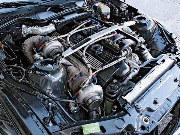

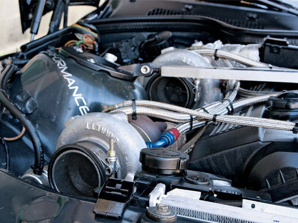

Pour cela le 6 en ligne reçoit le renfort de 2 turbos GT28RS, de nouveaux pistons pour modifier le volume des chambres de combustion et limiter le cliquetis, un système d’alimentation en carburant adapté avec des injecteurs 660cc, et tous les incontournables : radiateur d’huile, ligne d’échappement, échangeur..

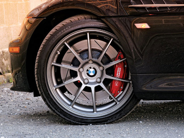

On ne sait pas si les combinés HR, les barres anti-roulis majorées, et les gros freins permettent une meilleure exploitation de l’ensemble.. mais il faut souligner la conception avantageuse de l’auto a la base puisque de nombreux d’éléments restent d’origines, comme les arbres à cames, le bloc moteur, la pompe a essence etc..

    Il n'y a pas de filtre avant le turbo, seulement une grille?

    Ce n'est pas le même bloc moteur que celui qui était sur les M coupé européens. Il s'agit dans cette auto d'un S52, moteur dérivé des 2.8i de l'époque, il cube 3.2 et d'origine, il développe 240ch. Ce n'est pas un S50 de 321 ch ni un S54 de 325 ch.
