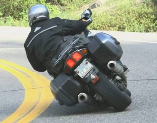

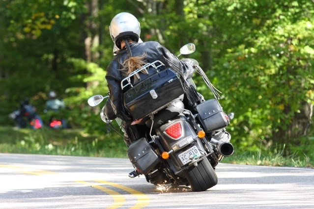

Un pneumatique moto possède un profil arrondi précisément parce que la machine s'incline. En virage, la zone de contact se déplace progressivement sur la carcasse tout en maintenant un comportement prévu par le manufacturier.
Un pneu automobile est conçu pour fonctionner essentiellement à plat. Lorsqu'il est contraint de s'incliner avec une moto, il travaille donc dans des conditions qui ne correspondent pas à sa conception. Sa carcasse se déforme différemment et la transition entre sa bande de roulement et son épaulement peut modifier sensiblement le comportement de la machine.
Des vidéos montrent effectivement de grosses motos prendre des angles impressionnants avec ce montage. Mais si cela démontre que c'est physiquement possible, ça ne prouve pas que le comportement obtenu soit équivalent à celui d'un pneu moto homologué pour cette utilisation.
Et l'argument selon lequel un pneu automobile offrirait nécessairement « davantage d'adhérence » doit donc être sérieusement nuancé : une plus grande empreinte au sol en ligne droite ne signifie pas automatiquement davantage de grip lorsque la moto est inclinée.
