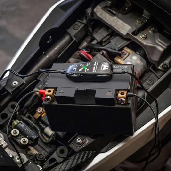

- Investir dans un chargeur « intelligent » (maintien de charge)
C’est l’achat le plus rentable pour un motard car lors d’une longue période d’inutilisation de la moto, le chargeur permet de maintenir un niveau de charge nécessaire au bon fonctionnement de la batterie au moment où le véhicule sera appelé à reprendre la route. Il faut toutefois veilleur à utiliser un chargeur spécifique moto (Type Optimate, TecMate, NOCO). Il adapte l’ampérage (environ 1/10ᵉ de la capacité de la batterie) et bascule automatiquement en mode « maintien de charge » dès que la batterie est pleine.
Lors d’un hivernage, laissez la batterie branchée au chargeur si elle reste sur la moto, ou démontez-la et rechargez-la une fois par mois.

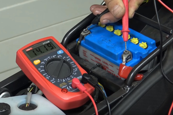

- Faire un test au multimètre (moteur éteint) : de 12,6V à 12,8V : la batterie est en pleine forme, de 12,0V à 12,3V : la batterie est déchargée et aura besoin d’une charge lente, sous 11,5V : la batterie est en décharge profonde. Si après 12h de charge elle ne remonte pas au-dessus de 12,4V, elle est « sulfatée » ou a un élément mort. Elle est généralement bonne à changer. Une batterie gonflée, déformée ou qui dégage une odeur d’œuf pourri (acide/soufre) doit être débranchée immédiatement et remplacée.
Le conseil d’un pro : « Pour vérifier l’état de sa batterie, on peut utiliser chez soi un multimètre, ou le faire chez un professionnel. Un cyclage (vider entièrement la batterie puis la recharger, NDR), peut aussi permettre de connaître avec précision l’état de santé de la batterie. Cela peut-être pertinent avant un road-trip ou même en reprise de saison. »

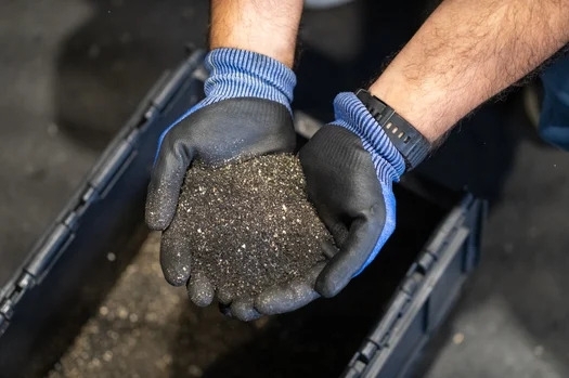

Collectées, les batteries usagées sont envoyées dans différents centres de traitement. Les batteries se recyclent très bien (à plus de 90 % pour le plomb). Le plomb est fondu pour refaire de nouvelles batteries ou diverses pièces. L’acide est neutralisé ou transformé en sulfate de sodium (utilisé dans les lessives). Le plastique du bac est broyé pour fabriquer de nouveaux boîtiers.
