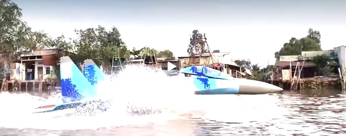

Le résultat est aussi spectaculaire qu'insolite. Vu de loin, on pourrait croire qu'un véritable avion de chasse russe est en train de raser la surface d'un lac. En réalité, il s'agit d'une embarcation entièrement réalisée à la main, propulsée par deux moteurs de jet-skis des années 1980.

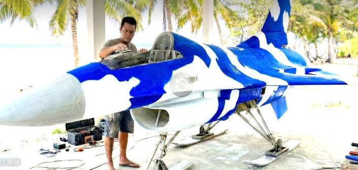

La réalisation de la coque représente à elle seule un travail colossal. Hoàng Thanh a commencé par fabriquer un moule à partir de panneaux plastiques avant d'appliquer de multiples couches de fibre de verre et de résine, selon une méthode proche de celle utilisée pour fabriquer les coques de nombreux jet-skis de série.
Le dessin du Su-35 s'est révélé particulièrement adapté à cet exercice. Son fuselage très large offre une excellente surface portante sur l'eau, permettant à l'embarcation de planer progressivement à mesure que la vitesse augmente et de limiter ainsi la traînée hydrodynamique.
L'attention portée aux détails impressionne. Le constructeur a reproduit les ailes ; les dérives verticales ; les plans horizontaux arrière ; le cockpit en plexiglas ; les surfaces mobiles. L'ensemble est complété par une livrée de camouflage qui renforce encore l'illusion. À distance, il devient réellement difficile de distinguer un bateau d'un avion de chasse glissant à quelques centimètres au-dessus de l'eau.
