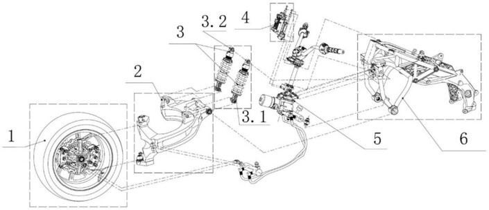

Selon plusieurs brevets récemment publiés, le groupe chinois Zongshen, via sa marque premium Cyclone, travaille sur un système inédit de direction à moyeu intégrant une assistance hydraulique et électrique.
L’idée est radicale : abandonner la transmission purement mécanique de la direction pour introduire une assistance comparable à celle utilisée depuis plus de 75 ans dans l’automobile.
Dans ce système, le guidon actionne une pompe hydraulique qui envoie la pression vers un servomécanisme chargé de faire pivoter la roue avant. Un moteur électrique intégré vient compléter l’ensemble pour fournir une assistance supplémentaire.
Le résultat attendu ? Une direction plus légère, plus précise et plus stable, en particulier sur les motos lourdes.

Le projet de Zongshen cherche précisément à corriger ces défauts. Le brevet montre un monobras oscillant avant accompagné de deux amortisseurs, tandis que la direction n’est plus assurée par un simple système mécanique mais par un circuit assisté.
L’assistance électrique pourrait même fonctionner de différentes manières : assistance permanente, assistance uniquement à basse vitesse, assistance variable selon le mode de conduite ;

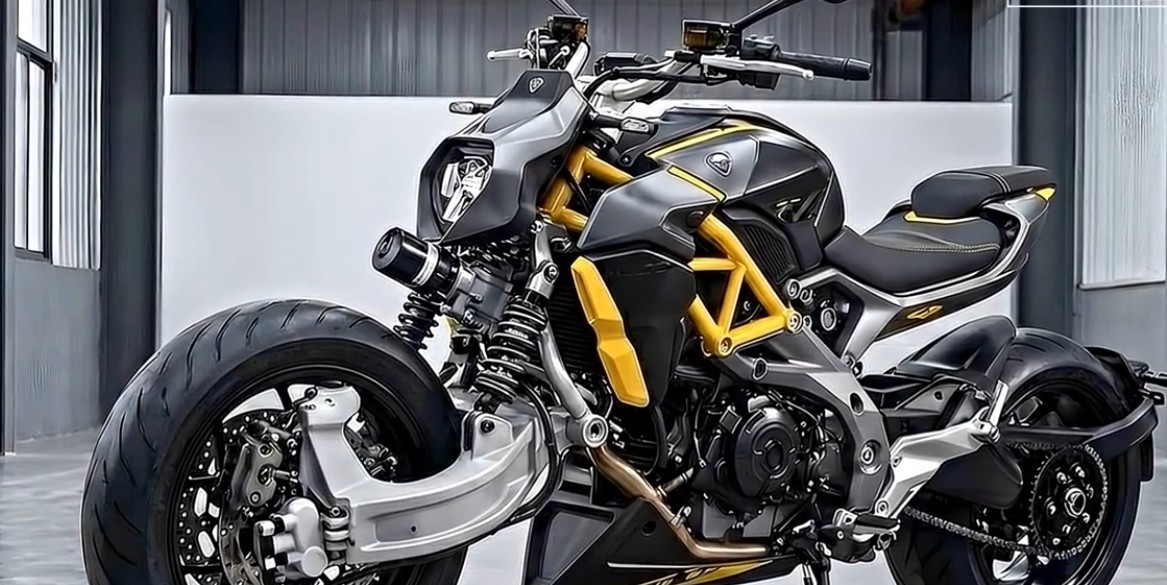

Une solution particulièrement pertinente pour une moto comme la Cyclone RA1000, une machine imposante et ambitieuse destinée au segment haut de gamme.
Avec un tel système, il deviendrait possible d’intégrer une roue avant très large sans les compromis habituels imposés par une fourche conventionnelle.
