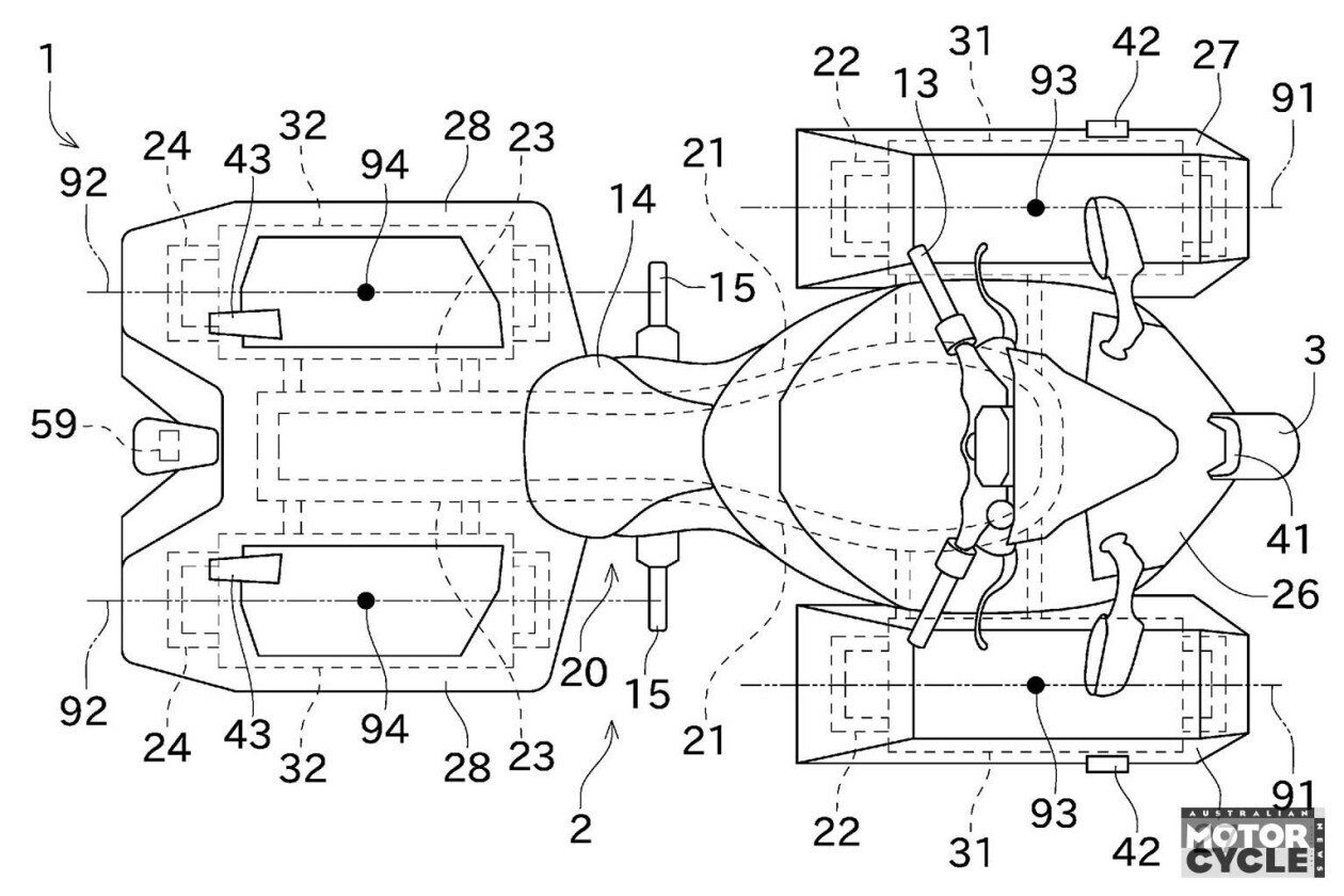

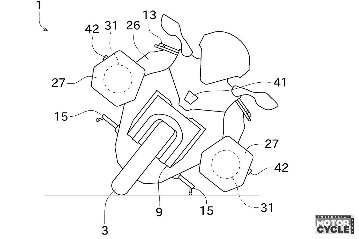

Les premiers prototypes Kawasaki avaient déjà surpris par leur architecture atypique. Au lieu de simples carénages latéraux, la moto intégrait déjà deux énormes réservoirs d’hydrogène de chaque côté.
Mais les nouveaux brevets récemment révélés montrent que Kawasaki envisage une solution encore plus radicale.
Les schémas évoquent désormais jusqu’à quatre réservoirs différents : deux latéraux, un placé à l’avant, un autre intégré à l’arrière.
L’objectif est clair : augmenter l’autonomie, aujourd’hui encore très limitée. Mais la conséquence est évidente : plus de réservoirs signifie plus de poids, plus de volume et une architecture toujours plus complexe.
Sur le plan théorique, l’hydrogène possède pourtant des qualités impressionnantes. Sa densité énergétique par kilogramme est même supérieure à celle de l’essence. Mais son stockage reste un cauchemar pour les ingénieurs.
C’est pourquoi certains observateurs commencent à se demander si Kawasaki ne s’approche pas d’une limite technologique : plus on ajoute de réservoirs, plus la moto ressemble à une machine expérimentale plutôt qu’à un véhicule de série.
