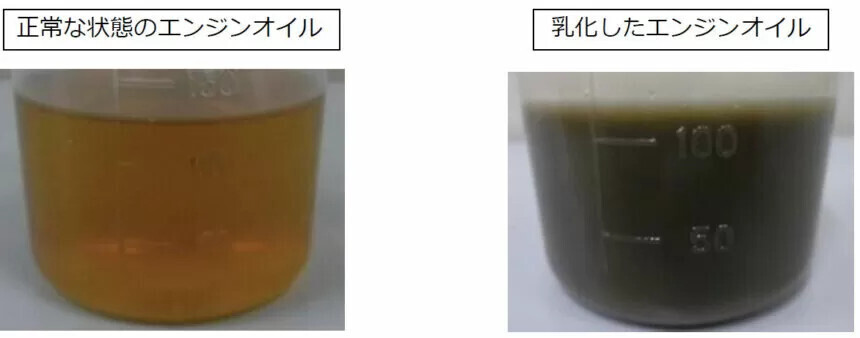

Mais surtout, les trajets courts et répétés sont les pires ennemis du moteur. « Le moteur ne chauffe pas assez. L’eau issue de la combustion ne s’évapore pas et se mélange à l’huile. » Résultat : une boue blanchâtre dans le carter, signe d’un moteur qui s’abîme de l’intérieur.
