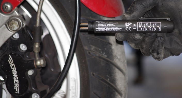

Présenté sous la forme d'un stylo, le testeur allemand est composé de deux capteurs situés sur l'une des extrémités et de cinq LEDs de différentes couleurs permettant d'avoir une lecture simple du pourcentage d'eau présent dans votre liquide de frein.
- Vert : le liquide de frein ne contient pas d'eau (notons également que la diode verte permet de signaler que le testeur est en fonction)
- Vert/jaune : la teneur en eau du liquide de frein est inférieure à 1 %
- Vert/jaune/jaune : la teneur en eau du liquide de frein est d'environ 2 %
- Vert/jaune/jaune/rouge : la teneur en eau du liquide de frein est d'environ 3 %, il est temps de changer le liquide de frein
- Vert/jaune/jaune/rouge/rouge : la teneur en eau du liquide de frein est supérieure ou égale à 4 %, il faut impérativement remplacer le liquide de frein

Pour vérifier la "qualité" de votre liquide de frein (ou d'embrayage) il vous suffit de plonger les deux électrodes dans le bocal de liquide de frein… d'attendre une poignée de seconde et de vérifier le résultat via les LEDs.
On aime le côté simple et intuitif, la pile fournie (1,5 V de type AAA), le format stylo et son accroche des plus pratiques sans oublier le bouchon de protection. Bonne nouvelle, le testeur s'arrête automatiquement au bout de 11 secondes (temps vérifié). Une fois utilisé, pensezb bien à nettoyer (passage à l'eau puis séchage avec un chiffon) correctement le bout de votre testeur. En effet le côté corrosif du liquide est également agressif avec le testeur.
