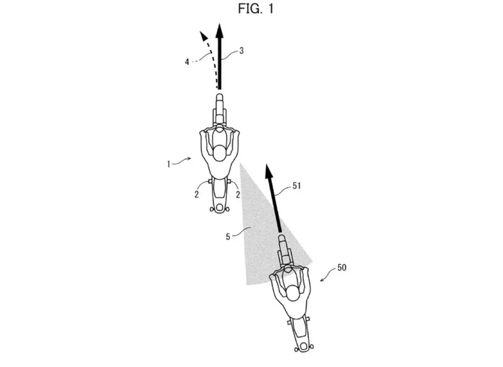

Le système breveté par Honda ne cherche pas à prendre le contrôle. Il observe, analyse et n’intervient qu’en ultime recours. En permanence, il surveille une série de paramètres critiques : la vitesse, l’angle d’inclinaison, la position du guidon, la trajectoire, et même la proximité d’autres véhicules.
Si l’algorithme détecte une réaction tardive ou une correction inadaptée, une assistance légère et progressive à la direction est appliquée. Pas de coup de force. Pas de mouvement parasite. Juste ce qu’il faut pour éviter une manœuvre brutale susceptible de déséquilibrer la moto.

Cette assistance à la direction est pensée pour fonctionner en synergie avec d’autres technologies avancées, comme la détection des véhicules par radar ou caméra. En croisant les données, la moto devient capable d’anticiper un conflit de trajectoire, d’identifier un danger imminent et d’aider le pilote au moment précis où tout se joue… en quelques fractions de seconde.
