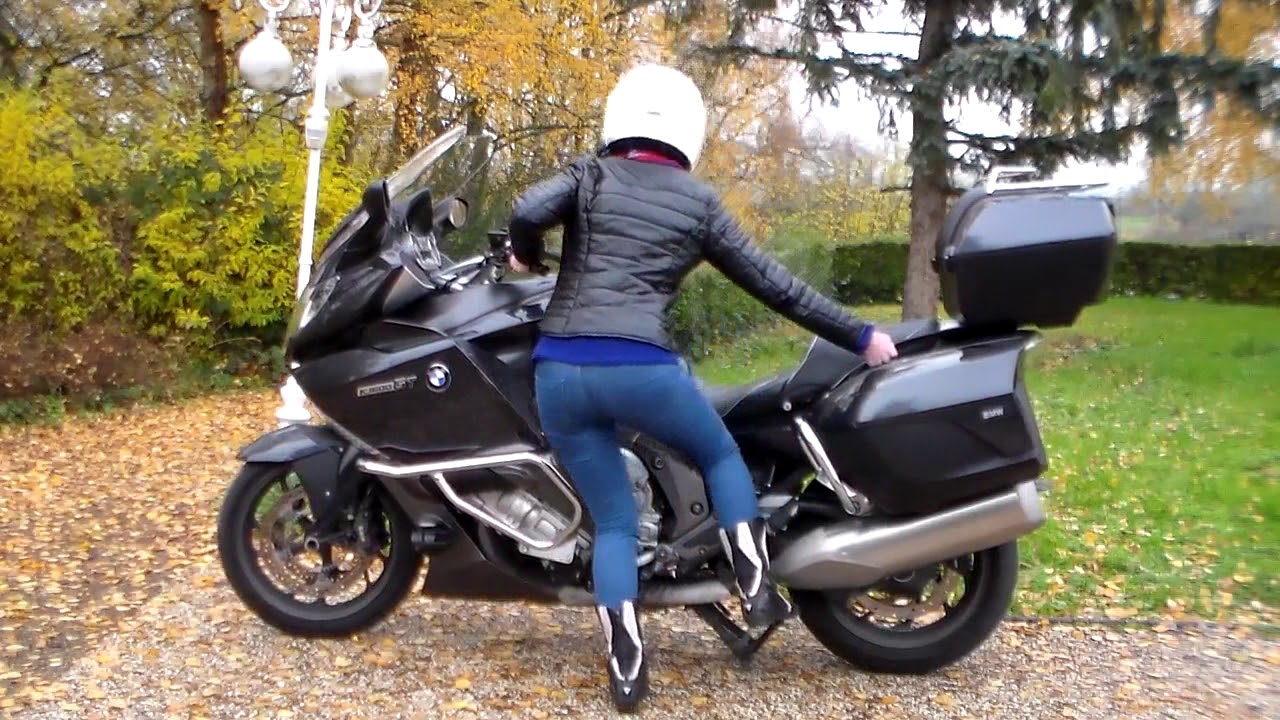

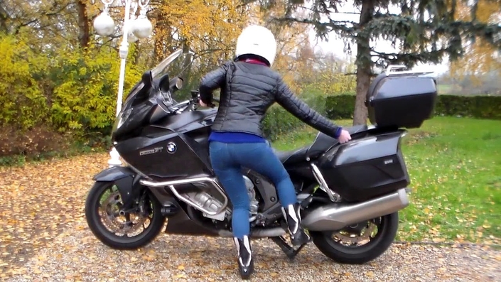

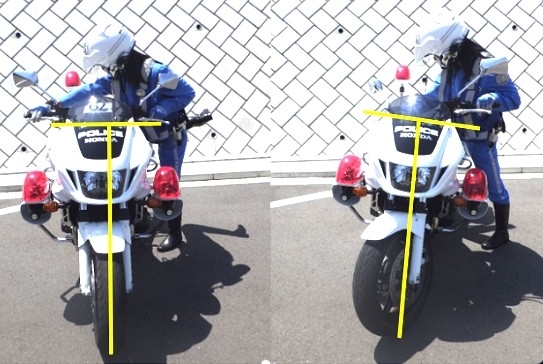

Voici la mécanique de l'astuce : en arrivant au stationnement, le pilote freine du frein avant pour compresser légèrement la fourche. Il tourne le guidon complètement vers la droite. En faisant cela, la géométrie de la moto change : le poids du haut de la machine et l'angle de la fourche forcent le flanc gauche (le côté où l'on monte) à s'abaisser de quelques centimètres.
Le résultat ? Ces 2 ou 3 centimètres gagnés sur la hauteur de selle font toute la différence. Pour les tailles en dessous de la moyenne, cela permet d'enfourcher la machine avec beaucoup plus d'aisance et de rapidité.

En tournant le guidon à droite, vous redressez virtuellement la moto. Si vous stationnez sur un sol légèrement en pente vers la droite, votre béquille ne servira à rien et la moto basculera immédiatement de l'autre côté. Il faut donc des terrains plats et stables.
Si votre moto est garée guidon à droite, vous ne pourrez généralement pas verrouiller votre direction. C'est une invitation pour les voleurs sur un parking public.
