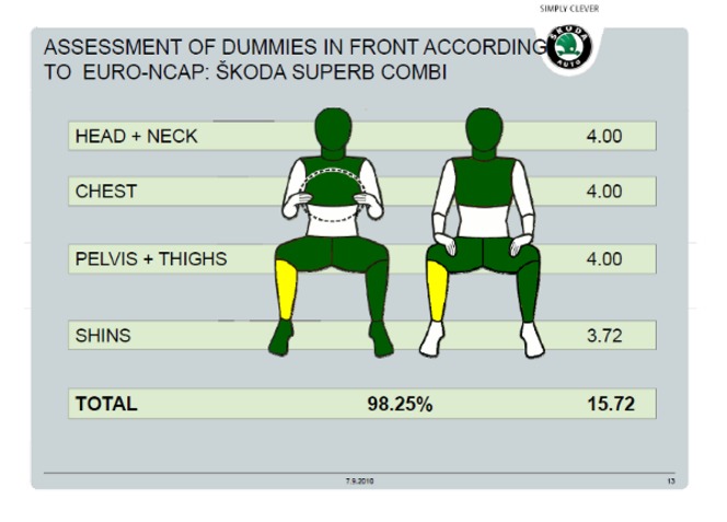

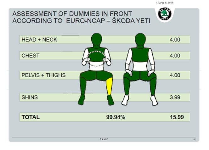

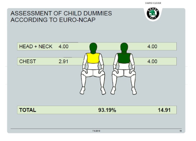

Si le crash test a été effectué à 90 km/h au lieu des 64 habituels et que l'EuroNCAP effectue ses tests contre un objet fixe, Skoda a tout de même voulu appliquer la même analyse faite par EuroNCAP et les résultats sont très flatteurs : 98,25% des points possibles auraient été obtenus pour les passagers adultes assis dans la Superb Combi et 100% pour les enfants à l'arrière. Pour la Yéti, les valeurs obtenues sont de 99,94% pour les adultes et de 93,19% pour les enfants. L'étude des contraintes est du même tonneau : dans la Yeti, la tête du conducteur n'atteint que 44% de la valeur autorisée par la réglementation européenne qui est de 80 G, tandis que le thorax est à 35,7% et le fémur à 20%.
