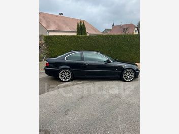

325 CI STEPTRONIC PACK LUXE de mai 2003
Achetée en décembre 2005, à 21800 kms.
Elle en a aujourd'hui 94500.
Que du bonheur,
Plus de points positifs que négatifs.
Finition , moteur, douceur, confort, tenue de route
Les moins
Qualité du cuir montana d'origine bof il faut l'option cuir buffle pour que ce soit de la qualité. Usure sur siège conducteur sur le côté.
Chargeur CD fragile et autoradio pas top avec le temps.
Entretien : en dehors d'un train de 4 pneus et un jeu de plaquettes avant,
Bobines d'allumage à surveiller
Attention aux modèles 2001-2003 avec des bobines d'allumage Bremi au lieu de Bosch qui durent deux fois moins longtemps. J'ai du les changer à 80000 kms.
Vidanger la BVA même si BMW ne le dit pas en France dans le plan d'entretien.
Cela la protège et les meilleurs garagistes BMW le font systématiquement.
