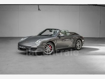

Le problème rencontré et celui connu sur cette voiture le Cable qui alimente le démarreur et l’alternateur qui se grippé qui casse donc manque de charge de batterie problème de démarrage
Et la mauvaise publicité qui a été faite sur le roulement IMS de ce véhicule nous ne partons pas serein et nous avons toujours peur qu’il y arrive quelque chose même si la voiture ne présente pas de faiblesse
Enfin pour moi c’est une excellente voiture avec laquelle nous nous faisons plaisir à chaque fois que nous sortons même avec la capote fermé cela lui donne une allure superbe de l’arrière
Attention aux voitures qui ne roulait pas beaucoup ceci peut amener des complications exemple pour la mienne j’ai du changer les amortisseurs arrières car les caoutchouc à desséchée ainsi que les soufflé de cardans ceci avait été détecté au contrôle technique ce qui m’a permis de descendre le prix du vendeur Ayant payé la voiture à un prix très raisonnable je me suis permis de faire de la grosse révision à 5500 € y compris toutes les courroie pompe à eau et tout ce qui s’en suit amortisseur soufflé de cardans toutes les vidanges enfin pour repartir sur des bonnes bases
Enfin c’est une super voiture que je ne regrette pas et qui sur laquelle nous pouvons nous faire plaisir à haute vitesse comme à base vitesse car très haut bleu j’ai eu juste avant une 996 cabriolet qui est également un très bon véhicule mais qui ne se compare pas
Câble de batterie problème de charge connu la voiture et le fameux IMS au quel on pense toujours.
