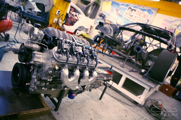

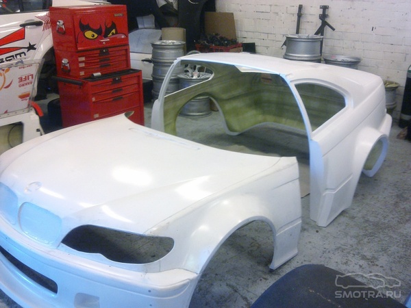

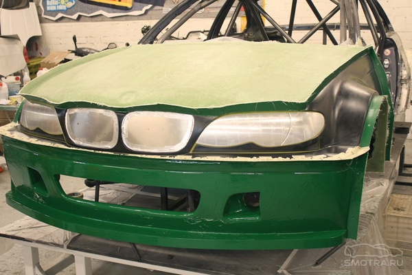

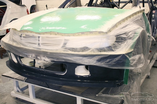

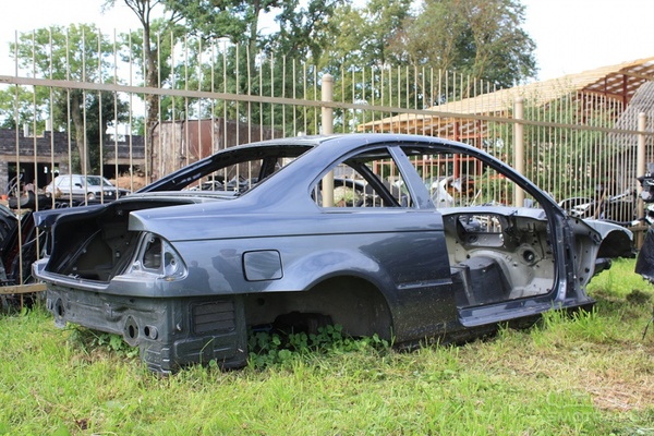

En partant d'une coque de BMW Série 3 E46 qui n'en demandait pas tant, HGK a conçu un châssis entièrement tubulaire ne gardant au final que le plancher, les cadres de porte et le toit. Les parties avant et arrière ont servi pour créer des moules et les dupliquer en fibres. Toute la partie suspensions a été re-développée avec des combinés Sachs Groupe N, les freins ont été remplacés par des éléments Wilwood et la direction permet de tourner les roues jusqu'à quasiment 90°...
Passons à la pièce de résistance : le moteur. Pour cela, HGK voulait un V8 compact, léger et fiable pouvant être facilement préparée. A ce petit jeu, difficile de faire mieux que les Américains et le choix s'est vite porté sur un V8 LS3 Chevrolet de 6,2l qui, après s'être vu greffer un arbre à came optimisé et une gestion moteur VEMS, développe 500 ch, ce qui associé à un poids estimé entre 850 et 900 kg devrait être amplement suffisant. Son positionnement très en arrière de la baie moteur, la boîte de vitesse Tremec à 5 rapports et le réservoir de carburant lui assurent de plus une répartition des masses optimales à 50/50.

    Le travail est vraiment intéressant, on a sans doute là la plus grosse prépa européenne. Par contre, les parties avant et arrière de la carrosserie en monobloc, je crois que c'est la plus grosse bêtise à faire en construisant une voiture de drift. D'autant plus que le championnat polonais, c'est un peu un truc de fifou.

    J'adore l'allure large sans aileron ! Pour les masques en fibre, j'imagine qu'ils ont gardé le moule et qu'ils en ont un ou deux en stock.

    Pour le monobloc je pense pas non plus que sa va tenir longtemps, les touchette avec les concurents et les mur sont fréquente dans les championnat de drift.

    Du coup même principe que sur un modèle réduit... On conserve le moule pour la carrosserie en fibre de verre et au moindre choc il suffit d'en remettre un neuf, moins onéreux et permet de prendre "des risques" tout en conservant une voiture "propre" à chaque meeting...
