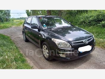

HYUNDAI I30 1.6 CRDI 115 PACK CONFORT II LOW EMISSION - 2009
le 28 juil. 2016 à 11h14
Bonjour
Véhicule acheté neuf en 2009, ayant aujourd'hui 130000kms
Je précise que ce véhicule a été entretenu chez Hyundai.
Malheureusement, les premieres pannes sont survenues juste après la garantie, soit en 2014 (comme par hasard!!!)
Première panne, non prise en charge par Hyundai malgré les révisions chez eux (!!!): Bouton de commande de la vitre avant passager depuis le conducteur HS. Chez Hyundai ils ne proposent pas le bouton seul....il faut acheter toute la console avec les boutons des 4 vitres....résultat: 170€, sans la pose!!!
Seconde panne: Le joint dit "lèche-vitre" de la vitre conducteur se déforme, ce qui laisse entrer de l'air et n'étanchéifie pas bien. Remplacé une première fois, il recasse au bout de 6 mois!!!
Je ne parlerais pas là des pannes d'ampoules de feu de croisement répétées (un coup à gauche, un coup à droite, etc etc...)
Les vérins du coffres sont usés au point qu'ils ont du mal a tenir le coffre ouvert...
Mais le clou du "spectacle", c'est une panne de chauffage. Cette dernière date de Juin 2015. Signalée lors de la révision des 120000Kms chez Hyundai Strasbourg (France Automobiles), ces derniers, sans chercher plus loin (ce qui de mon point de vue est censé être leur métier) me disent qu'il faut TOUT remplacer: les radiateurs de chauffage et de refroidissement ainsi que le circuit!!!
TOTAL estimé à 2000€ env!!!!
Dépité, je me suis rendu dans un garage Hyundai de Saverne (Garage Roland). Ce dernier m'a dit que c'est une panne qui n'est pas rare chez Hyundai et que le véhicule de sa femme en souffrait d'ailleurs.
Il m'a donc nettoyé et débouché tout le circuit en remplaçant le thermostat. Depuis, le chauffage fonctionne à nouveau.
Je me sens donc naturellement bafoué, étant donné qu'un vrai mécanicien trouve la panne alors que le garage FRANCE AUTOMOBILE de Souffelweyersheim (67) ne se prend même pas la peine de chercher et veut de suite tout remplacer!!!
Le pire dans toute cette histoire, et c'est la raison pour laquelle je n'achèterais plus jamais HYUNDAI, c'est qu'après avoir écris au siège, ces derniers m'ont tout simplement envoyé promener (preuves à l'appui)
C'est tout simplement scandaleux et je veux que celà se sache.
