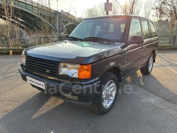

LAND ROVER RANGE ROVER II DT HASTINGS BVA - 1999
le 1 oct. 2010 à 23h12
Acheté d'occasion à 120000 km ce véhicule a actuellement 190000 km.
Je roule beaucoup au Maroc et je n'est pas trop de soucis.
A 150000 km j'ai eu un problême de surchauffe entre agadir et Marrakech, pompe a eau HS,j'ai changer le radiateur eau qui à explosé (plastique sur le dessus) j'ai posé un radiateur modifié par un réparateur d'Alés qui remplace le dessus par une plaque d'alu. J'en ai profité pour changer joint de culasse et visco coupleur qui etait fatigué. Depuis tout va bien je traverse l'Espagne en plein été à plus de 140 sans que le moteur ne présente de surchauffe. Je vais refaire le compresseur de suspension car il est long à charger le reservoir. Au point de vue suspension j'ai toujours les origines et je fait beaucoup de pistes sans casse.
