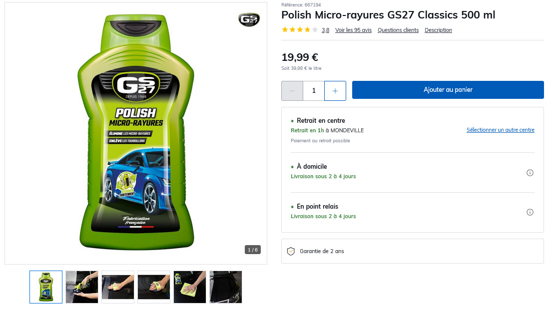

- La première consiste à éliminer les micro-rayures et les petits défauts de peinture. Il s’agit en réalité d’un produit abrasif qui lisse la carrosserie. Méfiance, le polish déteste le contact avec l’eau et les rayons du soleil, et protégez les parties en plastique et les joints en caoutchouc.
Appliquez par point le produit directement sur la carrosserie, puis effectuez à l’aide d’un chiffon de petits mouvements circulaires. Laissez agir quelques minutes jusqu’à l’apparition d’un voile blanc, puis passez un autre chiffon sec pour le retirer.

Si réaliser soi-même ces opérations prend du temps, elles permettent de réduire les dépenses. Comptez environ une vingtaine d’euros pour chacun des produits, lustrant, cire et polish, tout en vérifiant pour ce dernier qu’il soit bien abrasif et entre 5 et 10 € pour une éponge de polissage. Vous les trouverez sans aucun souci en centre autos. À noter qu’il existe des cires dites naturelles (cire d’abeille) et synthétiques. Les secondes sont plus durables.
