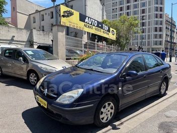

Je possede cette voiture depuis 10 ans en exclusive toutes options.(280000km). Elle est plus confortable que ma c6 2.7v6 exclusive.
Points forts : espace interieur bien plus grand que la c5 2 (a partir de 2008). Grand coffre a hayon, confort et tenue de route inegalable.
Cette voiture est incroyable, je narrive pas a m'en separer, si je devais choisir la c5 ou c6 jhesiterai longtemps.
Panne:
- la bva remplacee par moi meme donc des vidanges sont a faire regulierement *60000km, contrairement a ce qui est dit.
- triangles , en meme temps a 280000....
-pompe hydraulique: un maxi fusible, un nettoyage de la pompe et 2 litres de lds on resolu le pb(40euro) contre 1500 annonce par citroen.
-je crois que c'est tout hormis pneu plaquette...
Voila si vous souhaitez un vehicule bien equipe fonctionnel spacieux confortable prenez cette voiture en plus lentretien n'est pas tres honereux. Basez vous sur la version exclusive .
