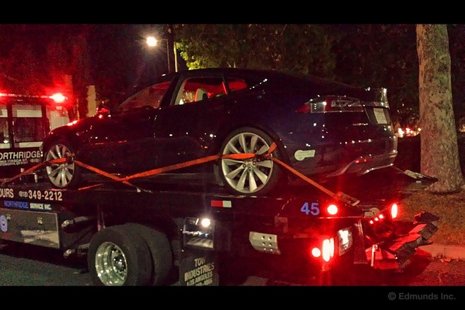

Par contre, au paragraphe entretien et réparations, ça se gâte. Le site qui relativise en expliquant qu'il s'agissait d'un des premiers modèles produits et que l'auto est tout de même technologiquement très novatrice liste tout de même la totalité des problèmes rencontrés et ils sont nombreux. En 17 mois, l'auto a expérimenté 28 problèmes ou interventions concernant notamment les pneus, la transmission ou l'écran tactile, la plupart ont été réparés lors de l'entretien normal et pris en garantie mais d'autres n'ont pas trouvé de solution et par deux fois, l'auto a dû être remorquée pour un retour au garage.

Voiture en panne en bordure de route |
2eme remplacement unité de commande |
Garantie |
Remplacement batterie 12 volts et câbles |
Garantie |
