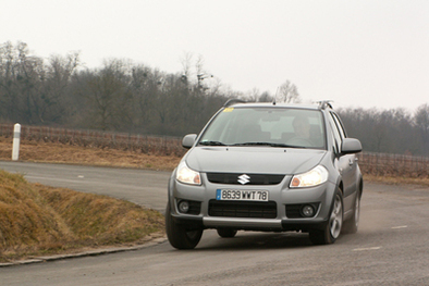

Ce véhicule 5 portes se veut adapté à toutes les situations, qu'elles soient quotidiennes ou exceptionnelles. Il représente la nouvelle vision de Suzuki de la voiture compacte. De là à offrir la sportivité et le dynamisme routier d'une berline et le talent en tout chemin d'un SUV (sport utility vehicule), il y a un pas.
Ce "X-over" offre certes un certain plaisir de conduire et une bonne dose d’agrément au quotidien, mais il est moins compétent sur route (en comportement, sécurité active et passive, performances/agrément/consommation) qu’une Citroën C4 de prix équivalent, sans pouvoir prétendre à de réelles aptitudes en tout-terrain comme le petit Jimny ou le Grand Vitara par exemple.
