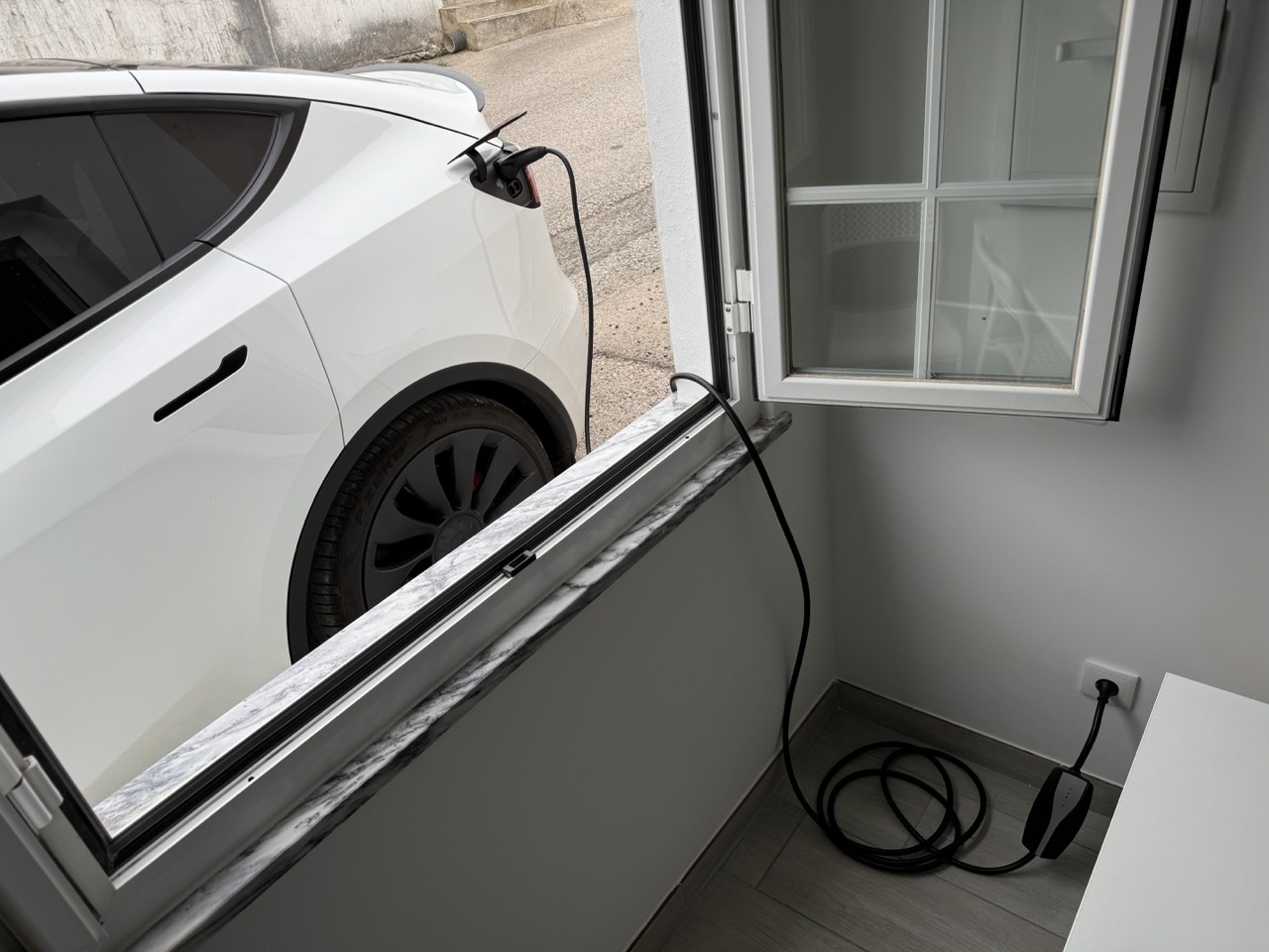

La rédaction de cet article a commencé il y a 3 ans. Je roulais en hybride rechargeable, habitais au rez-de-chaussée et rechargeais ma voiture sur une prise secteur, avec l’accord de voisins qui acceptaient de voir le câble passer par chez eux pendant 4 heures par jour, laissant entrer le froid en hiver et la chaleur en été. Ils étaient cool mes voisins, quand j’y repense. J’étais seul et la curiosité pour l’électrification avait visiblement effacé quelque peu la gêne. J’exploitais aussi les charges lentes des bornes AC Lidl. Le coût de chacune d’entre elles était alors de 3 €, un montant tolérable qui, associé au nombre de pleins d’essence, rendait le combo judicieux.

Si vous n’avez pas 10 heures devant vous, oubliez cette solution pour charger de gros VE.

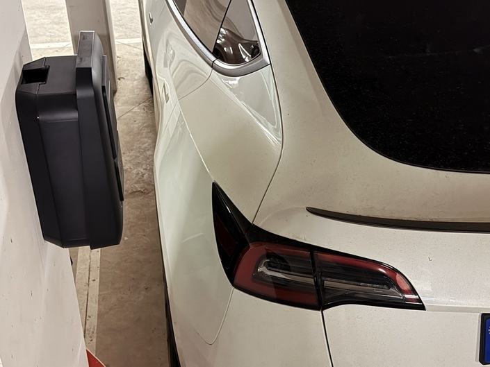

Il manque le raccordement, mais la borne est enfin là !
Dès lors, vous serez relié au TGBT (tableau général basse tension), point de distribution principal de l’électricité dans un immeuble. Votre kWh sera indexé sur celui payé par la copro pour alimenter les parties communes.
Alors quand il y a deux ou trois voitures branchées, ça va. Mais s’il y en a une dizaine, qui chargent généralement aux mêmes heures creuses, ça demande de tirer plus de jus. Il faut alors augmenter la puissance kVA du compteur de la copro, ce qui a une petite influence sur le coût total d’électricité. C’est léger, de l’ordre de quelques euros. Mais vous vous devez de le signaler aux autres habitants et forcément, ça ne va pas plaire, surtout aux personnes qui se fichent de la bagnole et n’ont souvent pas les moyens d’en changer.
Autre chose : la consommation est relevée puis facturée par le syndic. Bémol : ces facturations sont généralement annuelles. Vous le voyez venir : si le syndic réclame 1 300 euros en fin d’année, il peut se retrouver face à un copropriétaire mauvais payeur, à qui il est illégal de couper l’alimentation de la borne. Il suffit alors de 10 mauvais payeurs pour faire un gros trou dans la compta de la copro. Pour pallier cela, il est possible que le syndic établisse un montant trimestriel à payer. Une régulation est alors faite en fin d’année.
